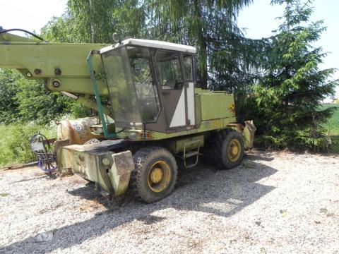

Jirka Novák: Tu je fotka, čo som ti sľúbil. Mám ich viac, ale teraz nemám čas. Ani mi nejde vložiť obrázok , tak musím takto. Ten lesovoz som ešte nevypátral. Železničiari mali aj ifu žeriav ADK , ten novší, s hranatou veľkou kabínou, ale išiel do iného mesta na náhradné diely. https://imgup.cz/image/LOAq
